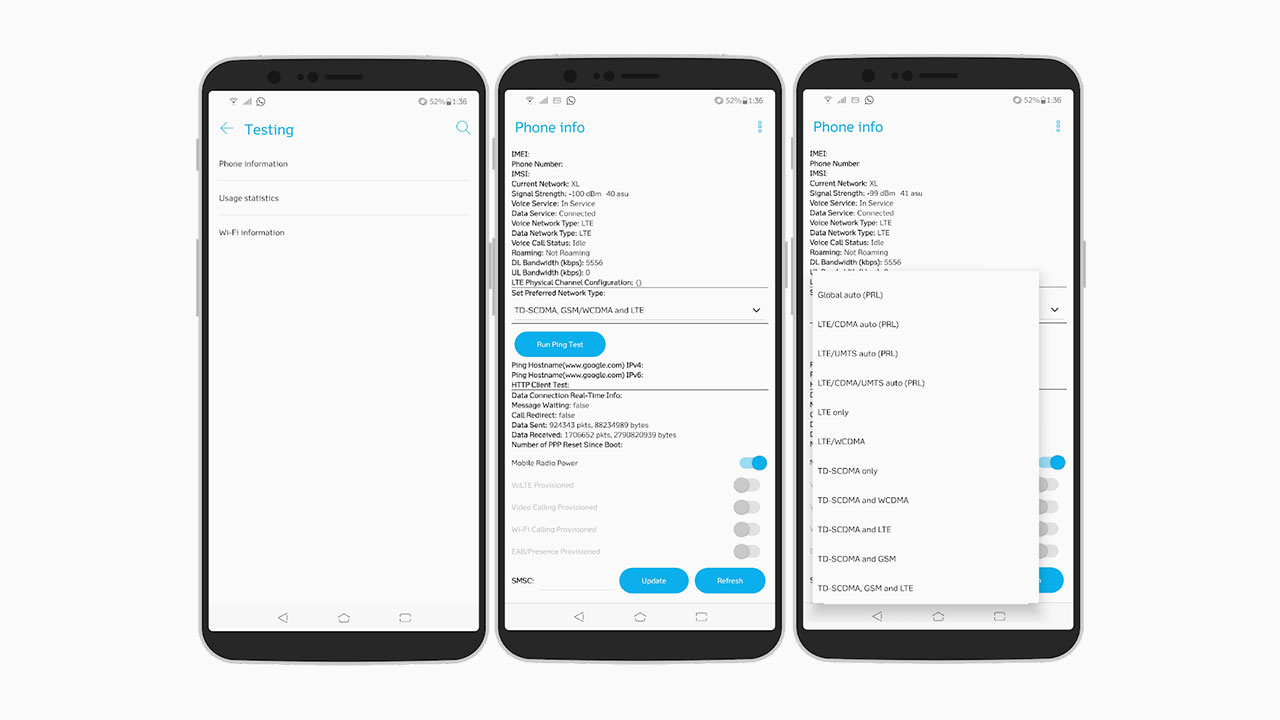

Permisi gan numpang nanya nih, bisa gak sih Sharp AQUOS S2 ini diseting 4G ONLY? saya pernah menggunakan hp lain ada menu pengaturan nya buat setting lock jaringan. tapi di Sharp AQUOS S2 saya kok gak ada menu tersebut ya? mohon bantuannya kalau bisa seting 4G only, soalnya jaringan di tempat ane lemot banget. tq.
Silahkan buka dialpad lalu ketik *#*#4636#*#* nanti akan muncul menu rahasia, dari situ silahkan agan @Karna Farida pilih INFORMASI TELEPON kemudian nanti akan muncul banyak pilihan untuk seting jaringan mau Sharp AQUOS S2 nya dibuat 3G only, 2G only, atau mau 4G only? Bisa, wkwk. kalau masih gagal juga silahkan download aplikasi di playstore namanya 4G LTE ONLY. semoga berhasil.
